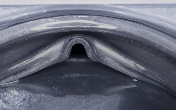

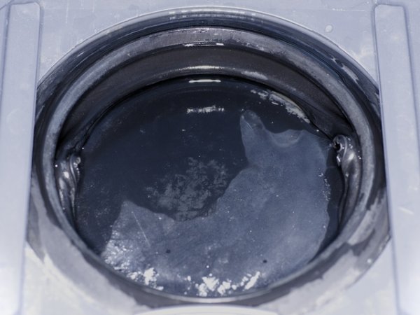

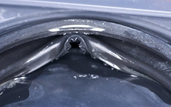

Jag har fått ett konstigt problem med vår C-250. Den stora packningen i "påfyllningshålet" har fått två bucklor enligt nedan:
Jag kontaktade Thetford via deras hemsida och fick svar efter en arbetsdag. De hade aldrig sett detta tidigare men skickar ett nytt lock, alltså hela vridplattan med stängningsmekanism och packning. Det enda de villa ha var att jag vid tillfälle skicka det serie# och code# som finns på en etikett i utrymmet för kassetten. Det kallar jag service!
