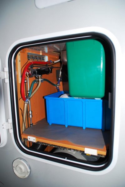

Som jag skrivit i ett tidigare inlägg om samma ämne monterade jag en numera till åren kommen termostatblandare FM-mattsson i samma utrymme som pennan finns i. Där fanns hyggligt med platts och då jag gjorde så att jag tempererade vv-ledningen som matar både dusch och handfat fick jag därmed skållskydd på båda dassa ställena. Kökets varmvattentillförsel berördes inte.
Sv: Termostablandare
Mora armatur funkar fint i "Skorven II". Till höger ser man kallvattenarmaturen med vatten direkt från kylen. Den röda knappen är strömbrytaren.
Termostatblandare på muggen också naturligtvis.

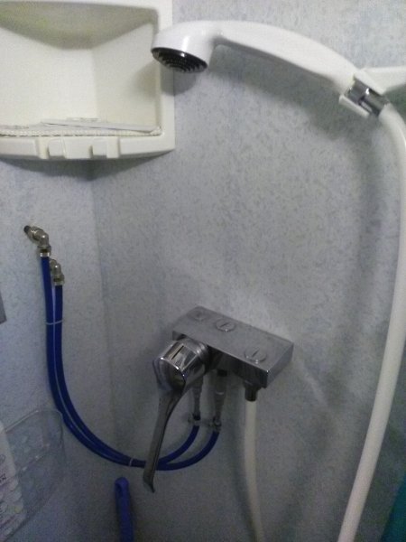

Jag hade under några år duschblandare av "campingkvalitet" men tröttnade på att behöva hålla in en spak under duschningen. Då monterade jag in en
duscharmatur av villatyp och det fungerar fantastiskt.
Som du ser har jag minskat rördim. för att passa bilens slangar genom att löda ihop kopparrör steg för steg till rätt dim. Om du inte har utrustning för att löda själv kan säkert en rörmontör fixa det. Han har kanske smartare grejer än jag hade.

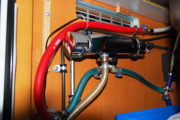

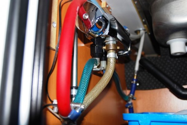

Hej igen, Olof!
Som du kan se på de bifogade bilderna så blir det lite av att man tager vad man haver. De två inkopplingarna är av äkta plast sådana som följer med en ShoreFloe tryckvattenpump. Utkopplingen är en vanlig övergång till trädgårdsslang i mässing, dessa delar är exempel på lösning men varierar med vad blandare du får tag på. Jag vill vara noga med att påtala att detta är just den lösning jag funnit fungera de senaste 25 åren, andra har säkert andra lösningar.
