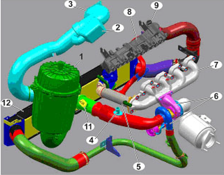

Hej,
Jag har en Fiat Ducato Multijet 100, årsmodell 2008. Motorn ser ut så här: https://www.fiatforum.com/attachment.php?attachmentid=216333&d=1616091168
Anslutningen från ''EGR gas heat exchanger'' (nummer 5) till EGR-ventilen (delen därefter i blått) är med 2 stycken bultar. Så här ser delen ut i verkligheten https://cdn.autoteiledirekt.de/uploads/360_photos/8095047/preview.jpg
Dom där 2 bultarna som sitter mellan och håller ihop delarna EGR gas heat exchanger samt EGR-ventilen har gängorna gått sönder/slitits ut till. Jag använde koppartråd vilket gjorde så att dom gick att dra åt ordentligt så nu tycks det sitta förhoppninsvis, men, jag lade även på blå loctite med maxtemperatur 160 grader och lite lite kemisk metall aldelles i slutet på båda bultarna.

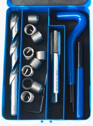

Hej, sorry liite diffust med bultar och slitna gängor ? men jag utgår från att det är gängorna på bilden i hålen som man ser som gått hädan och inte bultarna och då borde väl Helicoilgängor vara det rätta för att lösa problemet, och gängorna blir starkare än från början. Det kanske är svårt att komma åt eller plocka bort delen för att sätta dit insatsgängor och du redan skippat den varianten och då kan du strunta i det här inlägget :).
Jag antar att det är normala M gängor i någon normal storlek. I princip finns alla gängvarianter att få tag på men det blir struligt med udda gängor.
M gängor finns lite överallt t.o.m. Biltema har de vanligaste mellan M5 till M12 tror jag.
Det finns att köpa en sats med verktyg, tapp och gängor för varje gängstorlek eller en större sats med flera storlekar för framtida behov.
Lite pilligt om man aldrig gjort det innan, och verktyget för montering finns i bättre varianter (och betydligt dyrare), men det blir ändå jättebra med lite försiktighet.
Men jag kanske missuppfattade problemet som sagt.
M.v.h. JANKRO.
Ps. förklaring till dem som inte vet.
Om vi skall fixa ex. M8 gängor så borrar man först med borret, och det är så stort att originalgängorna precis försvinner.
Sedan tar man gängtappen och gängar hålet. Gängtappen har en ytterdiameter så att gänginsatsen utvändigt passar i den gängan och innerdiametern på gänginsatsen är alltså M8.
Nackdelen med de här billigare satserna är att det bara finns en längd på gängorna, men om hålet är kort så kan man klippa bort några varv på insatsen (den hänger inte samman utan är som en fjäder).
I ett långt/djupt hål så kan man i stället använda två st. eller kanske enochenhalv vid behov. Inviket på gängan som man drar ner gänginsatsen med bryter man bort när gängan är på plats.
Alla normala gänginsatser brukar vara av rostfritt.
Funkar även för att fixa trasiga gängor i plastdetaljer.
I ett långt hål så kan man i stället använda två st. eller kanske enochenhalv vid behov. Inviket på gängan som man drar ner gänginsatsen med bryter man bort när gängan är på plats.
