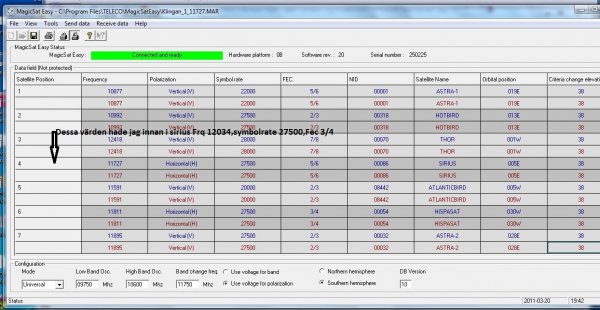

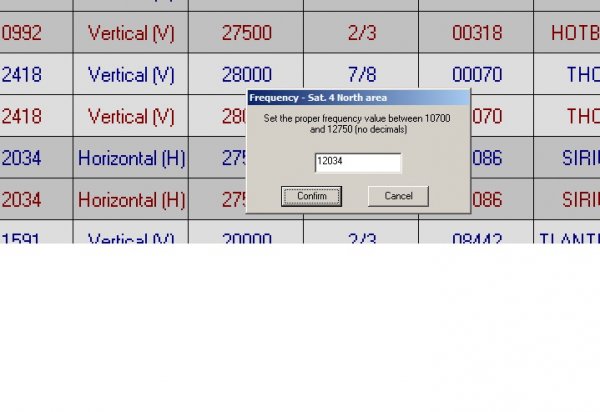

Nu har jag testat lite och lyckats få bild.Vad jag gjorde var att ändra värden i programmet MagicSat_Easy.exe och sedan ladda ner tillbaka till controlboxen.
Jag hämtade vilka värden som skulle användas från denna sida Viasat on Astra 4A at 4.8°E - LyngSat .
Jag kommer att testa med lite fler alternativ så får jag se vilket som passar mitt utbud bäst :)
Jag bifogar en bild som visar lite hur jag gjort.Tyvärr syns det lite dåligt, men hoppas det ger er en hint hur man kan få den att fungera.
/Klingan
