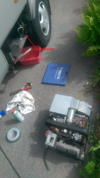

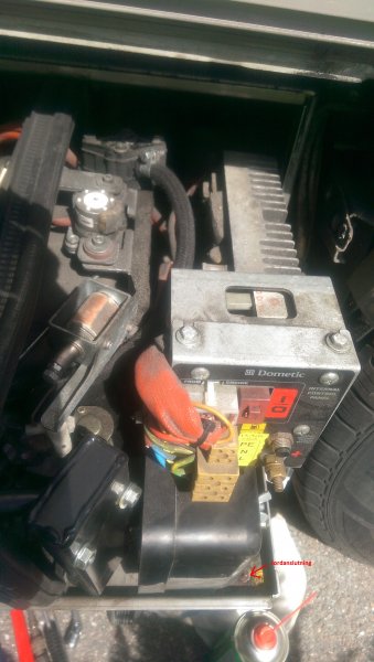

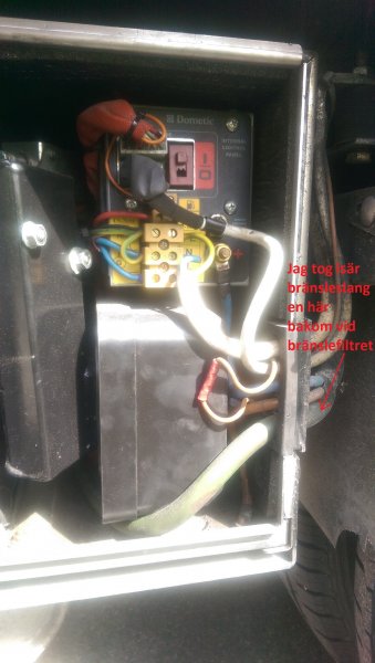

Jag demonterade mitt i våras.
Hoppas jag minns rätt nu, för att kunna dra ut elverket på skenorna:
Lyft bort luckan.
Demont. 2st. låsskruvar, främre nedre hörnen, då ska de gå att röra det lite grann utåt.
Koppla loss elen, glöm inte jordkabeln i bottenplattan, främre/högra hörnet.
Koppla loss bränsleslangen
Koppla loss avgasröret, "stor mutter"
Sen ska det gå att dra ut och lyfta bort elverket, tänk på vikten, och ryggen.
