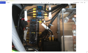

Hej har en äldre Fiat Ducato 1990 som helt plötsligt stänger ner all ström under natten/eller efter antal timmar.
Har provat med larm av och på ingen skillnad. Har provat med bodelsströmbrytaren av och på ingen skillnad.
Men när jag startar så går den igång direkt och allt fungerar perfekt igen, batterimätaren i bilen visar på nästan fulla batterier även när jag stängt av motorn och tagit ut nyckeln. Har rullat och kollat säkringar verkar ok och de flesta kontakter mm är bytta.
Batterierna är av bra kvalitet och ca två år gamla. Har en 160 solcell med regulator på taket som också bryts, solcellerna är kopplade av proffskillarna på Campea och riktigt bra gjort, solcellen laddar bara bodelsbatteriet. Däremot laddar generatorn båda batterierna vid körning. Finns inget som står och drar ström i bilen. Vet el kan var vad som men om det är någon därute som har funderingar och tips på bra verkstad för el mm så är det helt super. Bor i Malmö reg nr BMW401
