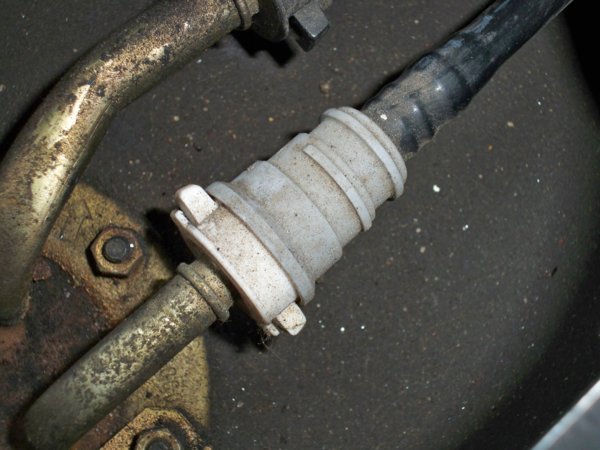

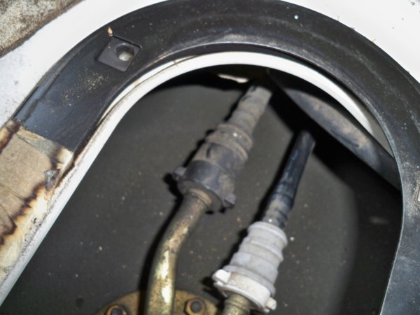

Tankgivaren till dieseln har börjat krångla. Mätaren fungerar ner till 3/4 tank men sen börjar den leva rövare. Den flyttar sig från full tank til tom tank & allt där emellan. Kan det vara dålig kontakt eller är det armaturen med givaren som är kass? Har någon varit ute för detta & vad var det för fel den gången?

Det kan samlas damm och fukt på ovansidan av tanken där tankarmaturen sitter monterad.
Jag hade liknande problem på förra bilen.
Jag öppnade en lucka i golvet över tanken och rengjorde kabelskorna till kablarna.
Sen fungerade det igen.
Det är möjligt att de kan va en lösning.

Ja, så har jag också tänkt att göra. Jag har också en lucka i golvet framför förarstolen. Hjälper inte detta får jag plocka ur armaturen & mäta motståndet. Hoppas det räcker med detta annars blir det genast besvärligare.

Bilderna som jag har lagt in har tydligen försvunnit så jag försöker igen.
T100_3748.JPG 100_3749.JPG ankgivaren till dieseln har börjat krångla. Mätaren fungerar ner till 3/4 tank men sen börjar den leva rövare. Den flyttar sig från full tank til tom tank & allt där emellan. Kan det vara dålig kontakt eller är det armaturen med givaren som är kass? Har någon varit ute för detta & vad var det för fel den gången?
Det jag har gjort är att jag har kopplat bort batteriet men det hjälpte inte.
