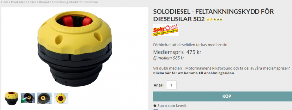

Hmm, då skall jag först komma ihåg att skruva på detta tillbehör som har funnits några år på marknaden. Gör jag det så lär jag komma ihåg att tanka rätt också. Teori och verklighet är två olika saker.
    4,3 MB · Visningar: 16
