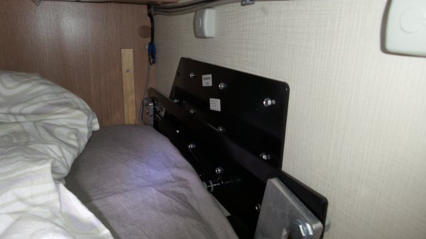

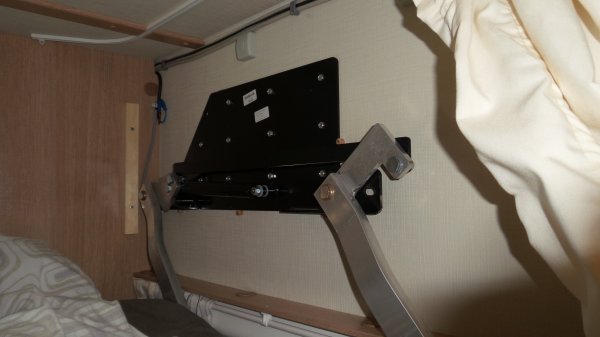

bifogar lite bilder, 2 st sängen nere ,1 st nästan uppe
    4 MB · Visningar: 35
    3,7 MB · Visningar: 34
    3,9 MB · Visningar: 28

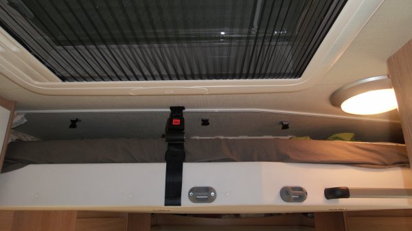

Sv: Taksäng Sunlight / Carado
sängen sitter uppe med ett bältesfäste mitten baktill på sängen
Gasdämparna var dom jag fick från affären där jag köpte husbilen
enligt märkningen så var det samma sort, som jag skrev i början
hur vet man att det är fel sort ?
vilka har ni ?

vippen
817
12935
Vänd gasdämparna........ Visserligen en Tysk som skruvat ihop bilen så det borde inte vara fel Men även solen kan ha fläckar ,har jag hört .
vippen
817
12935
Men det hjälper inte och vända dämparna det dlir samma sak .
Man måste isf hitta en dämpare med omvänd dämpning vilket är svårt .
Något annat är fel ....... Hm på med den ficktiva tänkarmössan.
Om man tittar närmare på bilderna så kan jag konstatera att dämparen måste vara STARK för att sängen ska gå lätt.
Den borde vara mer eller mindre omöjlig att trycka samman även om man är en tjockis och lägger hela sin vikt på den.
Det går knappast att montera på något annat vis än på bilderna.
Vi hade en Carado innan och dem sängen stannade i vilket läge som helst.
Det kanske är så att det har hamnat en mekanism till en mindre säng på din bil .
Här är bilden på bältesfästet
Någon som har bilder på sin säng fäste
Med info om villken typ av dämpare ni har
Min var ju på 1850 N = 185 kg / st
Mer data om dämpare i början typ mm
