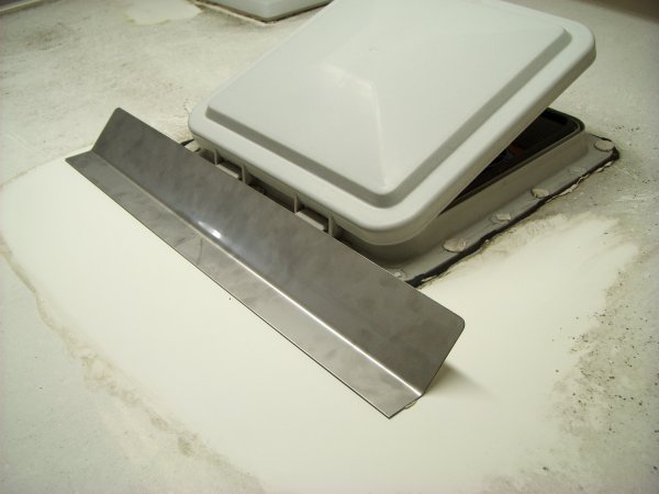

F.d. 25038
Sv: Takluckor som överröstar radion vid färd !
Vet faktiskt inte vilken sort det är men så här ser den ut med plåtspoiler monterad,har inte provat än vill ge limmet en chans att torka.

F.d. 50069
Denna lösning funkar, det kan jag lova! Har haft ett gäng med husbilar och gjort så här på de flesta.
Rejält tilltagen ser ni, även i bredd! Just bredden är viktig för att då har fartvinden mindre chans att sno in bakom plåten för tidigt!
På en husbil som vi hade gjorde jag tom en spoiler framför en visslande dörr;)-
Fast då i lite snyggare plast.
Så det som Mikael & Carina gjort ser fint ut. Ett tips= Härma det!!!
Anders som gillar enkla o smarta lösningar.

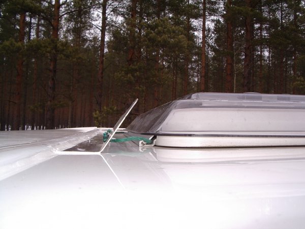

F.d. 52920
Har nu provkört min rostfria spåilers i lite högre fart och nu är den helt tyst, Den sticker ut ca 15cm på var sida om själva takluckan.
(Gröna snöret är bara en extra säkerhetsåtgärd draget runt gångjärnen på själva luckan.)

F.d. 17187
Har nu satt dit en spoiler ca 90cm bred, fungerar kanon det blev mycket tystare.
Ett tips, köpte ett två meters vitt (färdigmålat och klart)överbleck till fönster på bygghandeln 102kr
Är 10 cm högt, bra och bocka om lite för att få rätt vinkel sedan limmade jag med konstruktionslim
Billig och bra lösning
