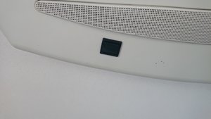

Hej har problem med att stänga min elektriska taklucka, den går bara att öppna. Är det någon som kan något tips.
Fd.16159
Det sitter en ändlägesbrytare för helt stängd lucka och en för helt öppen lucka på Dometics elektriska takluckor.
Om ändlägesbrytaren för stängt läge har klibbat fast och tror att luckan är nere kan man bara öppna luckan, inte stänga den. Enligt brytaren är den redan nere.
Sedan kan det vara vippströmställaren för öppna / stänga som är kass.

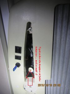

På min elektroniska luka kan man ta bort ett liten rund plastlock under locket är där ett hål om jag stoppar in en skruvmejsel och trycker när lukan är öppen... Då faller den ner.... I vintras bråkade strömbrytare flera ggr då var detta enda sättet att stänga luckan.... Lycka till..

Det är en Remistar taklucka du har... Tar du bort ett galler bredvid den runda brickan.... så ser du en vit "knopp" ca 3cm dim... med en stjärnskruv i hålet... tryck upp den vita knoppen så faller luckan ner... glöm inte att bromsa luckan för den faller snabbt ner...
Jag har samma lucka....
