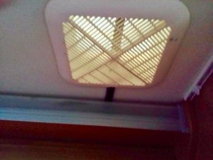

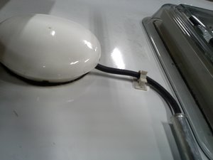

Hej,jag har dragit 2st lösa kablar från solcellen genom en takventil.
Det genom att vidga med en mejsel i plastgallret.Övre kåpan på ventilens översida
gick att lyfta av så att kablarna kunde dras i en båge över kanten på ventilen och ned i
klädgarderoben,därefter montera överdelen tillbaka som sitter med plasthullingar.
Så inget borrat och påverkat..

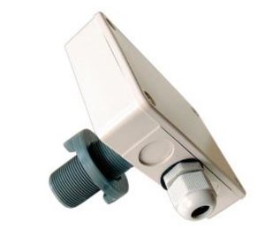

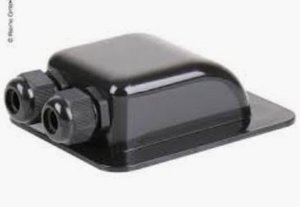

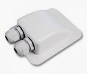

Ok. jag tänker nog inte så :). Jag har sett så mycket slarv utfört av en del firmor så jag gör det också hellre själv än låter någon annan pilla på mina bilar, men vill nog då ändå göra det med delar och genomföringar som finns tillgängliga så det blir/ser så original ut som möjligt.
Hoten om att man måste utföra allt på en verkstad till orimliga priser annars gäller inte garantier håller det verkligen i alla lägen.
Om man har gjort ett proffsigt hål med proffsigt köpta delar och monterat genomföringen fram på takets vänstra sida. Kan då en firma säga att fuktgarantin inte gäller om bakre nedre toaluckan på husbilens högra sida inte är tät. Om de kan det så ............ finns det inte ord för vad man bör tycka om det.
Men ok. genomförningarna var bara för att visa olika bra alternativ för att göra monteringen smidig och enkel. Den med skruvlock och gängat rör genom taket är rätt bra. Då kan man klippa bort alla klumpiga skarvdon som sitter original på sladdarna och koppla samman allt inne i dosan i stället.
