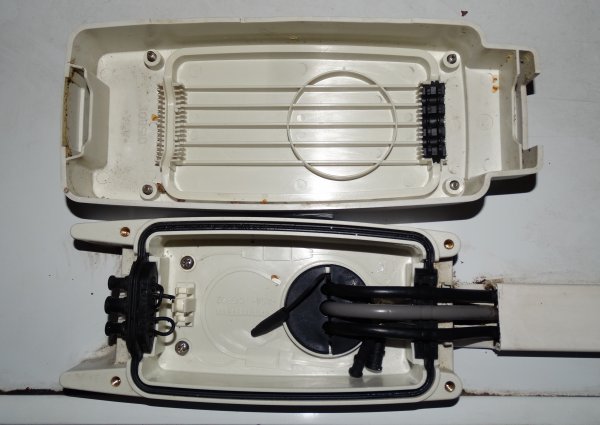

Planerar för montage av solcell.
Har en befintlig kabelgenomföring i taket till parabolen, se bild (locket överst)
Denna genomföring går rakt ned till batteribanken och hade varit lämpligt även för solcellskablarna.
Kan man dra solcellskablarna dikt mot parabolkablen, eller är det risk att signalen från parabolen störs av solcellen?
Nästa fråga, om jag drar solcellskablarna in i den vänstra sidan på takgenomföringen så är det i färdriktningen, ska man undvika det?
Sv: Takgenomföring för solcellskabel
Det är ju bara DC som kommer från solcellen, så du kan dra dem bredvid varandra.
Lägger du en kabelkanal in till hålet och tätar med SikaFlex, så borde det funka. Men givetvis är det en sämre lösning att gå in på framsidan.
Det spelar ingen roll var kablarna kommer in från för håll. Finns det en minsta möjlighet för vatten att ta sig in så gör det det. Det behöver inte ens vara synliga sprickor eller hål!!
Däremot kan kablar in från framsidan samla på sig diverse skräp å bös som gärna blir fuktigt, skitigt o påfrestande för tätningen. Så täta ordentligt och släta ut ytan så mycket det går så inget får lätt att fästa.
