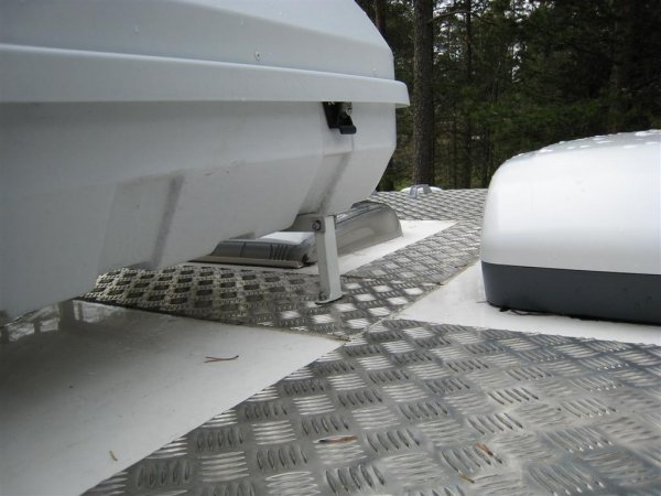

Fästen till takboxen på taket ?? Hur har ni löst detta ,, nu sitter det en tak reling . tips o råd om detta önskas,mvh Curt
Sv: Takbox
Min verkstad härhemma har löst detta genom att på min föregående bil limma gångplåtar av aluminium på taket (med tvåkomponentlim på uppruggad yta) i vilka fästen för takboxen är bultade. Detta för att slippa håltagning i taket.

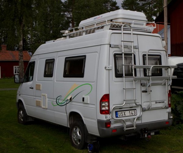

På min nuvarande lilla plåtis har man på motsvarande sätt limmat fast en takbrygga, försedd med stora påsvetsade fötter, på taket och sedan fäst takboxen i takbryggan.
Sitter som berget. Ansvarig mekaniker hävdar att om bara taket håller så skulle det gå lyfta bilen i konstruktionen.
aake
Sv: Takbox
Aake mycket smart lösning för att slippa göra hål i taket. Min solcell sitter med
Sikaflex , med rengöring ruggning primer och tjockt lager lim.
