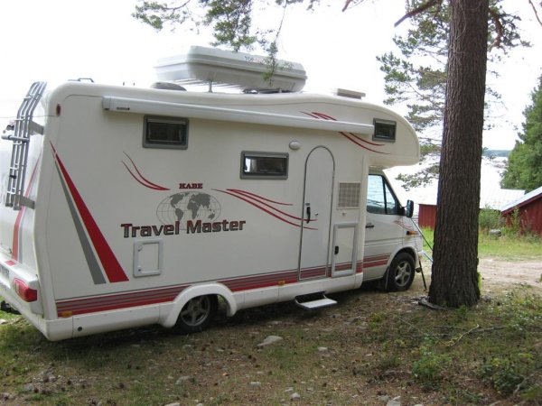

Instämmer med föregående talare; liten om ens någon ökning av förbrukningen. Detta trots att min 500 l box inte är så slimmad. Placering bakom den upphöjda alkovdelen gör att totalhöjden på bilen inte ökar med mer än ca 20 cm.
Boxen fäst i halkskyddsmönstrade Al-låtar, vilka är limmade på taket med tvåkomponentlim. Inga skruvar i taket! Överskottet av Al-plåt fick bli gångbord.

Om ingen skillnad märks i drivmedelsförbrukning så beror det nog mest på onoggrannhet i mätning av förbrukningen. Boxen och liknande prylar försämrar alltid tveklöst "cd värdet" negativt för bilen, det märks alltmer i hastigheter över 70-80 km/h.
På en personbil räknar med upp till 10% mer, på en husbil mindre men det påverkar, boxen enligt bilden är ju dessutom inte speciellt strömlinjeformad!.
