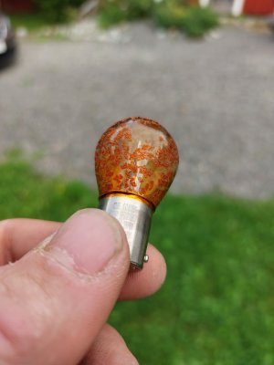

Fjolårets besiktning gick bra förutom en liten påpekan om att körriktningsvisarna bak hade lite blek orangefärg på ljuset.

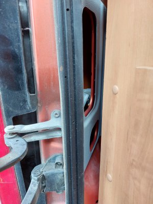

Öppnade bakdörrarna och, jajustdet: det är ju en husbil med inredning! Ser inte alls ut som i instruktionsboken.

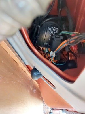

På vänster sida hade dock vännerna på Pösslfabriken tänkt till lite och det finns öppningar och luckor för att komma åt.
Men höger sida.... Här måste skiftet med begåvningsreserven tagit över på pösslfabriken: inredningen har öppning för övre åtkomsthålet men inte nedre. Suck!

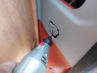

Så de det blev till att böka fram verktygslådan och fräsa upp ett nytt hål i inredningen.

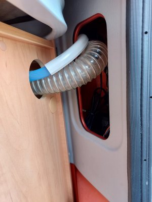

Och till sist, efter lite inspirerat språkbruk och visst blodvite (nykapad plast är vass) sitter en ny, fin orange lampa även på höger bak!

Vänster sida: två öppningar i plasten och öppningar från gasolskåpet för åtkomst. Nemas problemas!
Men höger sida. Hoppsan, var är nedre öppningen?!
Dags vara lite kreativ med höghastighetsverktyget.
Sådär, nu kommer man åt med specialverktyget!
Jo, de gamla lamporna var rätt trötta:
