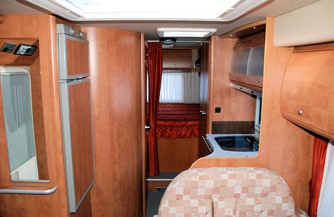

Tänker sätta tv på väggen där spegeln är ungefär i höjd med frysen - se bild. (högt upp)
Är det nåt speciellt att tänka på när jag ska ta ut och sen sätta tillbaks kyl&frys??
Tar bort det för att kunna sätta en platta på insidan som förstärkning där jag sätter tvfästet - och ev dra el- och tvantennkabel på insidan av väggen.
Det är en Dometic RM 7601 L / RM 7605 L
Husbilen är från 2005 Carthago Chic T 47.
Tacksam för tips. :)

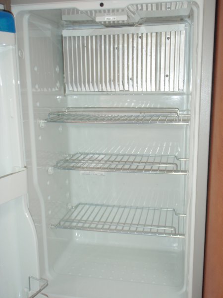

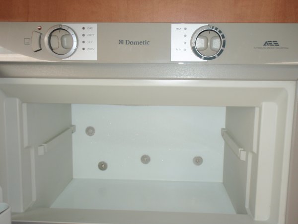

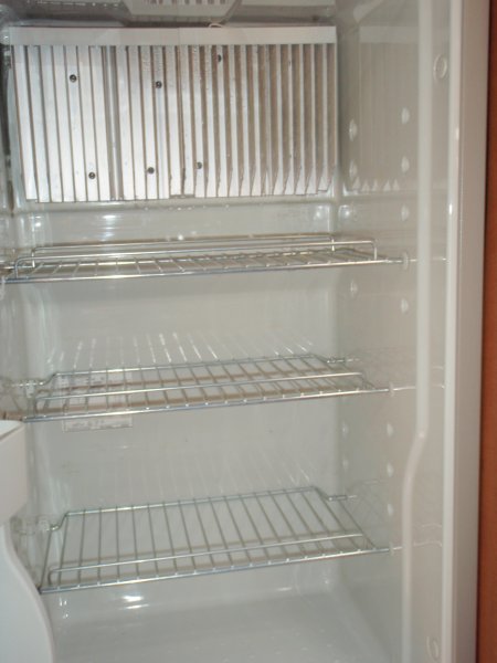

En undran
- är kyl&frys fästat/skruvat fast både i sida och bakåt/inåt???
Å hur långt kan jag dra ut det innan jag måste lossa gas å el?
De enda skruvar jag hittat är de 4 i frysen som är skruvat rakt bakåt.
bifogar några bilder

Sv: Ta ut kyl & frys Dometic - vad tänka på??
Jag har aldrig varit med om att ett kylskåp är skruvat bakåt. Det bör vara fäst åt sidorna. Titta om Du har några täcklock åt sidorna i framkant på skåpet. Jag har även varit med om att skåpen har varit fästa med träskruv från intilliggande skåp och in i kylskåpets isolering. Ta även bort ventilationsgallren på utsidan bakom skåpet. Du kan ha anslutningen till gasen åtkomlig därifrån.
Lasse har rätt om att du måste lossa plastbrickorna som du ser på sidorna.Bak dessa finner du skruvarna (stjärnmejsel) Dra ur skåpet en liten bit så kan du se om gaskopplingen ligger på ovansidan på skåpet, annars går du in från utsidan och lossar därifrån.
