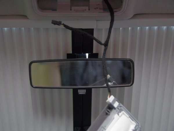

Jag vill inte ha en massa kablar hängande kors o tvärs runt förarplatsen så min tanke var att ta ström till Biltemas backkamera m.m. från innerbelysningen ovanför vindrutan. Den lampan har bara ström när tändningen är på, det är en Adria på Fiat Ducato-chassi -09.
Nu var det inte så enkelt, inga kablar att grena av förutom kontakten fram till lampan.
Jag har f.ö. kollat att dra från säkringsboxen vid förarens vänstra knä. Svårt att hitta bra kabel. Testade med en av Biltemas säkringsavtappning. Gick inte att få i bilens säkringsplats. Bottnade inte.
Tips önskas :(

Går att koppla in sig på kablarna in i kontakten.
Annars löd fast en kabel på ett bleck som har spänning när tändningen är på.
Cigarettändaruttaget har också tändningsström, där kan du tjuva.
Delen som uttaget sitter fast i sitter med endast en skruv, sedan är det bara att dra bort

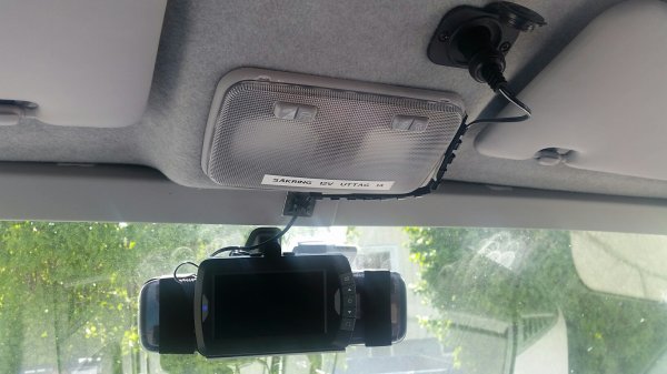

Jag har ett likartat problem i och med att jag vill ha ström till en dashcam. Det går visserligen att ta från cigarettändaruttaget men jag har redan fullt med laddkablar där och vill ogärna klämma in en kontakt till.
Snyggast och kortast kabeldragning blir att ta strömmen från innerbelysningen (Fiat Ducato). Belysningen verkar på något sätt vara styrd av tändningen men med en väldigt lång fördröjning när tändningen slås av. Men jag har ytterligare en kabel med två ledare och den används inte. Jag har mätt men kabeln är spänningslös både när tändningen är avslagen och när den är påslagen.

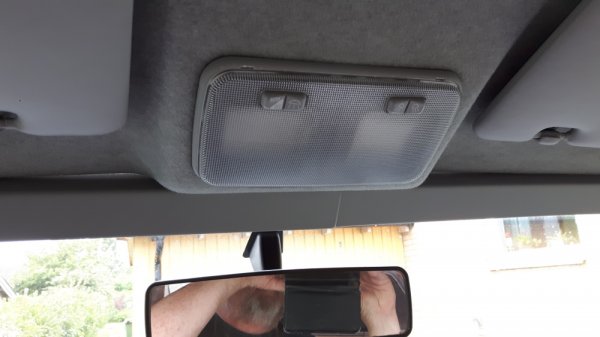

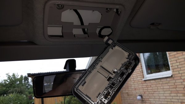

Jag har gått i samma tankar men inte vågat ge mig på armaturen.
Tips på hur man får loss den mottages tacksamt.
Sv: Ta ström från innerbelysningen??
Det står illustrerat i instruktionsboken. Det är två ställen i överkanten som man ska bända försiktigt.

Första gången man "bänder" blir det märken i plasten. Bättre då att ta ur lite plast så blir det lättare nästa gång :)
Armaturen matas från datorn via säkringen F38 (10A) Vet inte tom vilken årsmodell för det har ändrats. Jag har en -07.
Till innerbelysningen går tre trådar. En jord (svart om jag kommer ihåg rätt) en röd och en gul. En har 12V när tändningen är på. En styr belysningen via dörrkontakten med "dimmning". Den är 12V när dörren är stängd och 0V när dörren är öppen. (Kommer inte ihåg vilken kabel eller om det var tvärt om :) Man får mäta )
Skalade ledningen till armaturen och lödde på kabel till uttaget. Satte en 1A säkring på vägen så man inte tar ut för mycket. Funkar bra. Man får ström när man öppnar bilen och ett bar minuter efter tändningen slås ifrån.
