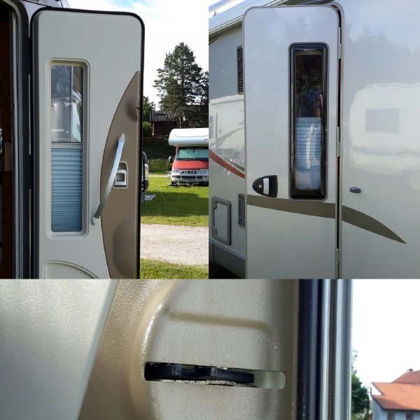

Någon som vet hur man tar isär en Hartaldörr. En fjäder har lossnat eller gått av på den övre låskolven/haken på min dörr så den återgår inte till viloläge när man öppnar dörren. Måste tryckas tillbaka manuellt innan dörren stängs...
Mycket tacksam för tips...
/Tommy

Du tar bort det fasta handtaget som sitter med skruv under den lilla plasthättan som man tar bort med en vass kniv.
Sedan kan man ta bort kåpan till öppninghandtaget. Ibland sitter det med en skruv eller så är det bara itryckt.
Den bruna täckplasten sitter med kardborre och man får använda stor skruvmejsel eller spackelspade eller liknande för att få det att släppa.
Biltema o Jula har satser med plastverktyg för inredning för några 10or och dessa underlättar.
Ofta släpper ena sidan av kardborren i den dubbelhäftande tejpen i stället för i kardborren. Dessa limmar man tillbaka med lämpligt lim när man monterar ihop igen.
Börja vid den rundande sidan så ger det sig. Några plastkilar för att hålla ifrån där det släppt brukar underlätta.
Man brukar också få släppa på gummilisten som håller kanten på den bruna delen.

Tack Håkan... ungefär som jag trodde. Men man vågar ju inte börja bända loss inredning utan att va hyfsat säker på att man gör rätt.
/TommyQ

Ta ett foto innan du lossar länkarmar annars kan det va lurigt att klura ut hur de skall sitta.
Det verkar vara en riktig skitkonstruktion. Jag känner fyra som har och har haft problem med låset. Och man kan läsa här på forumet om problem med jämna mellanrum.
