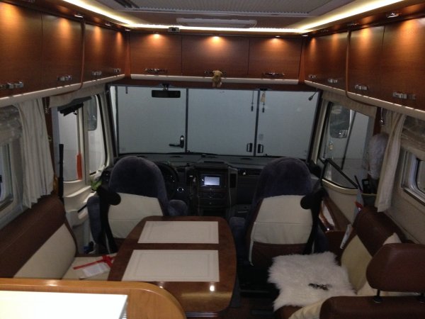

Vi bestilte ny bobil med skap istedet for senkeseng. Forrige bobil var med senkeseng.
Angrer ikke et sekund, mye mer romfølelse og ståhøyde helt bort til de fremste skapene.
Bobilen er registrert for 4 personer, sittegruppen kan gjøres om til seng.
Øverste bilde er vår bobil, nederste er fra samme modell med senkeseng.
