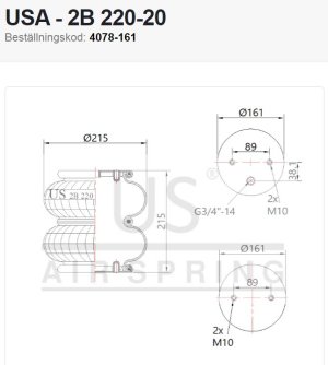

Tack för svaren och tiden som lagts på att kolla upp.
Jankro, Ritningen för bälgarna du skickade verkar vara för 2B 220-07 och jag har 2B 220-20, sen om det är någon skillnad...Kanske inte. Ja, man får mäta.

Hej, först så har du 2B 220-20 här och de har samma mått på bälgarna, samt finns med massor av slutnummer och det som skiljer på slutnumren är infästningssgängorna som ändå ligger på samma c-c mått/ställe, samt om luftnippeln är i ett av fästena eller på en egen plats och gängan på den. Egen plats har den på 20 och då stämmer den helt med TRODO's, förutom att 38.1m.m. måttet är lite olika bara.

Sedan kommer frågan eftersom du inte tycker att det har funkat bra, men faktiskt "nästan alla" som monterar luftbälgar på både nya och äldre bilar tycker det är toppen och får en helt ny bil i uppförandet.
Det är väl separat luftpåfyllning till bälgarna ?? och inte felmonterat som det ofta var förr även av verkstäder, som jag nämnde lite i förra inlägget.
Eftersom du skriver att det har blivit värre och värre så kan man misstänka att luftslangarna är felmonterade och sammankopplade, för då ökar problemet ju sämre fjädringen blir och ännu mer luft flyttar över sig till bälgen i innerkurva i "rondeller" m.m.
De monterades ofta med en luftpåfyllning och med en T eller Y nippel som avslutning med en slang till var luftbälg därifrån.
Det innebar att om man pumpar upp lagom tryck och åker rakt fram på en väg så funkar det skapligt, men om vägen bara lutar eller om man far runt en rondell eller en kurvig väg så blir väghållningen helt hopplös för att luften i bälgen i ytterkurvan flyttar över sig genom slangarna och T kopplingen till bälgen i innerkurvan och bilen kränger ännu mer än den skulle göra utan bälgar och känns helt hopplös.
Dessutom så får bälgarna stryk av att skifta från överdrivet utsträckta till väldigt sammantryckta hela tiden.
Om det finns separata påfyllningar så fyller man i en sida/bälg i taget och om bilen är lite tyngre på ena sidan av ex. en vattentank eller något så kan man mäta från backen och upp till skärmkanten på båda sidor, så bilen blir lika hög på båda sidor och då kanske komma på att det behövs ex. tre hekto mer på vänstersidan för att sidorna skall vara lika höga.
Då kan man sedan ha som utgångspunkt att hur mycket man än behöver för att få bilen lagom hög bak så skall man ha några hekto mer på vänstersidan för att få den lika på sidorna.
Då flyttar ingen luft över sig till andra sidan/bälgen och bilen får nästan lite hjälp typ en "krängningshämmare" i stället för krängningsökare med en påfyllning och T koppling.
Kan det vara möjligt att du har/har haft det problemet att strida mot i kurvor m.m. ??
Viktmässigt är det ju faktiskt så att fjädrarna är ju gjorda för en transportbil som både kan ha tomt skåp eller tomt flak rätt ofta men som husbil alltid går med maxlast som gör att originalfjädringen inte är riktigt tillräcklig från början och absolut inte när fjädrarna har jobbat med maxlast efter några år. Gummibälgarna slaknar ju inte och är bara att pumpa i lite högre tryck vartefter fjädrarna ger efter.
Det skadar ju inte med bra fjädrar bara de inte är för hårda så det blir hoppigt, som även för hårda stötdämpare troligen kan frambringa, men det skadar inte heller med lite lufthjälp på för mjuka fjädrar redan från början som gör det tillsammans lite lagom och reglerbart.... om den nu är rätt monterad med separata påfyllningar antingen man har två ventilnipplar eller kompressor med knappar, som nu för tiden kommer med dubbla kommandon, en för var sida.
Lycka till. M.v.h. JANKRO.

Hej det du har är kinesiska bälgar som har en återförsäljare i Turkiet som dyker upp direkt på sökning. Det verkar som det inte finns någon återförsäljare i Sverige just nu som med normala sökningar dyker upp och som säljer just dina bälgar. Om det har funkat bra innan så instämmer jag nog att det vore bättre att först satsa på nya bälgar och du kan ju köpa fästen och bälgar av annat fabrikat så du får nya fästplattor också.
Finns ju ett flertal fabrikat och här har du ett som funnits väldigt länge. Flera varianter men du skall ju ha komplimentluftfjädring.
Sedan beror det ju på om resten är ok. med separata ej sammankopplade bälgar och om du har kompressor och fungerande reglage till dem m.m.
Här har du lite länkar till de delar du har men det kan vara enklare att byta märke kanske.
Ritning bälgar: US - 2B 220-07
Kinatillverkaren: 2B 220 Air Spring Bellows 8NPT Double Convoluted Air Bag 2B5231
Turkisk återförsäljare. - 2B 220-07 US; İKİ KATLI APARAT KÖRÜK (1 TAKIMDA 2 ADET)
MEN om du kollar på måtten på fästskruvar c.c och även bälgen så stämmer den med TRODO fast de har en extra utgång för ventilen och inte genom ena fästet.
TRODO bälgar: https://www.trodo.se/balgar-luftfjadring-febi-bilstein-44628?utm_source=google&utm_medium=cpc&utm_campaign=18131544711&utm_content=&utm_term=&campaign_name={campaignname}&gad_source=1&gclid=CjwKCAjwxLKxBhA7EiwAXO0R0GzzQqAKCC45MNOn3NJLiNzL0SLJHMeTzMnRPQVG6tYraYltLFXbwBoCPOkQAvD_BwE
Kolla ritningarna på originalbägarna och Trodo's bäljar så stämmer de, och varför inte bara börja med det för 750:- st. om det har funkar bra innan med de slappa bladfjädrarna, för man har nog en känsla av att luftbälgar inte skadar alls även om du monterar nya fjäderblad.
Jag är inte helt säker på vad 07 i slutet står för tyvärr, så kolla måtten ungefär på dina gamla bälgar.
