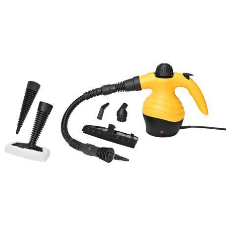

Hej, ja värme är lösningen för det mesta när det är "vanliga" plastdekaler det handlar om.
Sol, hårblås, varmluftpistol med försiktighet eller helst en som man kan ställa ner värmen på.
En annan sak som funkar nästan bäst är ånga. Det finns numera små ångtvättar på både Biltema och Jula för några hundringar. Idag såg jag en på Netto för 170:- tror jag.
Till större dekaler kan man skaffa/låna en sådandär ångplatta som man skall ta bort gamla tapeter med.
Sådana där tunna dekaler som inte håller och verkar vara lite åt aluminiumfolie hållet, eller långa tunna stripes brukar ett "roterande suddgummi" funka bra på.
Från början var det visst 3M som kom med en modell. Nu finns det även en variant på Biltema av flera tunna gummiskivor i en bunt.
Som avslutning en sprayflaska som löser dekal och prislappslim.
Man lär kunna blanda en bra blandning själv av rödsprit och citronsyra. Kan ev. behövas en liten skvätt hett vatten först, för att lösa citronsyran (har jag läst :o:)
M.v.h. JANKRO.
