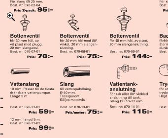

Hittade grejor i Husvagnssvenssons katalog. Bottenventil för 30mm hål borde nog funka. Och en bordgenomföring i golvet så är nog saken biff. Borde jag nog kunna fixa på ett par timmar.
