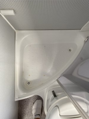

Hej, jag har märkt att den gamla tätning som sitter i skarven mellan golv och vägg och som gjordes någon gång innan vi blev ägare av denna husbil ser inte så tät ut och vi vågar inte använda duschen. Vad hade ni tätat med?

Såg nu att skruvarna börjat ge sig. Kanske först limma i kanten där skruvarna är.
Biltema har ett multibond lim som limmar och tätar. Sedan silikon där det är synligt.

Kan man ha badrumssilikon hemma så kan man ha det i husbilen också.
Jag var lite orolig att skillnaden i husbilen är att det är rörelser och vibrationer. Det måste vara något starkare och tåligare än silikon.
Husbilsfirma som fixade hörnet på duschen använde tydligen bostik Simson vilket är lim och tätningsfog. Men ska man skapa verkligen en limning så kommer man aldrig få ut duschgolvet vid eventuell byte

Simson är samma sorts massa som Sikaflex och är en elastisk gummiliknande fog som går att skära upp med kniv ifall man skulle behöva göra det senare. Litet pill att rensa upp om man behöver göra om jobbet, eftersom massan fäster bra, men inget omöjligt på något sätt.

Bra, jag försöker hitta något liknande till Bostik Simson 70-03 som firman lagade hörnet med tidigare. Ska se vad lokala affärer säljer, men känns som det borde finnas flera fabrikat som har liknande lösning, bland annat Sikaflex som du nämnde :)

Jag har för mig att det finns ett fabrikat som heter Tec eller liknande.
