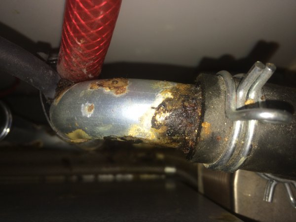

Det bästa är nog att hitta läckan och fixa. I min bil började nivån sjunka för 2 månader sedan. Jag letade igenom hela systemet felrea gånger men kunde inte se var. Förra veckan hittade vi läckan och så här hade ett litet läckage påverkat ett rör på mindre än två månader. Jag vet at det inte gick att se någon anvisning förra gången jag sökte igenom men nu gick den inte att missa... Glykol och luft korroderar tydligen metallen brutalt! Nu är delen och glykolen bytt och allt är happy men det var lite stressigt en stund innan det blev fixat då jag inte var säker på om röret skulle skjuta eller ej...

Oklart. När jag köpte bilen i våras så fanns kvitto på byte av glykol men den spexade ej vilken (bil eller bo). Under året har jag fixat och trixat med bilen men denna hade jag ej bytt, fören nu... Nu är dock hela systemet genomgänget och vi (verkstaden) har ej kunnat hitta några andra anvisningar och inuti röret var det också fläckfritt så? Möjligen har det varit gammal glykol med dåliga antikorroderande egenskaper men det tog fart först när den hamnade på utsidan och fick kontakt med luft i obegränsad mängd.
