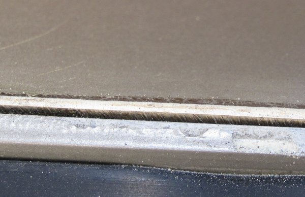

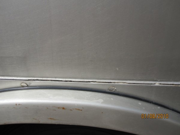

Någon som har nåt bra tips på tätning av skarven mellan vinkellisten och väggen i glasfiber. Vinkellisten är i aluminium längs golvet och vit hårdplast vid taket.
Jag tänkte försöka spåra upp skarven med en tunn kapskiva och fylla med poxy.
Kommer poxyn att fästa i aluminiumen?

Några ideer ska de väl finnas? Behöver spåna lite och höra andras funderingar.

Ett spackel/lim som jag använder till det mesta heter TEC-7. Finns i olika färger. Om jag behöver byta en plåt i karossen använder jag numera TEC-7 som lim. Det är ganska dyrt men jag har bara goda erfarenheter av det.
Har använt det till: Fog diskbänk/kakel, hörnfog i helkaklat badrum, limmat plåt på karossen, limmat aluminium mot plåt och gummi. Har använt avfettningsmedel före alla limningar. Det var förresten också TEC-7.
Du kan väl testa. Jag är imponerad av hållfastheten.

Jag håller på med lite provbitar för poxyn. Ska bli lite intressant. Men jag motager alla tips med tacksamhet. Läste reklamen för TEC7 och den verkar fantastisk. Redan om endast hälften av reklamen är sann är det en fin tätningsmassa.

Hej proffsen använder IMEX finns hos företag som reparerar husbilaroch husvagnar Hälsningar Yngve:wideeyed:
