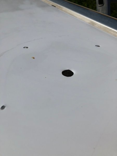

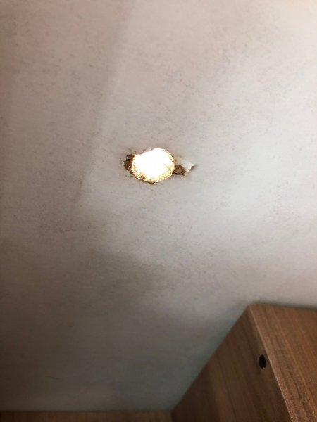

Vid en kraftig regnskur förra veckan upptäckte sonen att det rann in vatten i bilen. Det visade sig att TV-antennen var monterad utan någon som helst tätning runt kabeln. Hålet är cirka 14-15mm och är borrat rakt genom taket (i centrum av en Vision Plus digital-TV antenn).
Nu är det så att vi inte har någon TV i bilen och i och med 4G och streaming känns det som att en iPad eller liknande duger fint för oss så jag funderar helt enkelt på att inte sätta tillbaka antennen utan bara täta hålen (skruvhålen och kabelhålet).
Vad ska jag använda för att täta hålen? Sikaflex 291? Lämpligt täcklock? Taket är lite för tjockt för vanliga karosstäcklock (gängan räcker inte till).
Hej Klistra dit en kopplingsdosa för el. Kanske vill du ha hålet kvar till nått annat i framtiden Sika'n är bra.
Koblingsboksen er en god løsning, men om du vil ha det mer slett så lim på en metal eller plast plate oppe og fyll hullet nede med sikaflex eller et annet PU-lim. Teknisk sett er det mulig å få til en fullgod tetting med PU uten å benytte en plate, men jeg føler meg mer sikker med plate.
använd casco tät o marinlim. Tätar o håller i minst 15 år.
