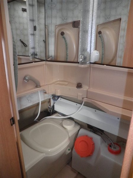

Nu har jag fått hem tanken. Men när jag mäter och funderar så stöter jag på ett problem.
Först åkte jag till en lackfirma som (även) svetsar plast men efter att ha granskat konstruktionen så blev han ändå tveksam.
"Det kan gå men jag kan inte garantera nåt" säger han. Han hittade heller ingen märkning som talade om exakt vilken typ av plast det var.
Men om jag chansar då och ni får göra det ändå? Nja, kanske sa han och runt 7-800,- skulle han ha så vi kom överens om att jag skulle testa själv först men om jag misslyckas så skulle dom pröva.
Så nu står jag där och funderar.
Mitt problem är att jag har en toa i vänstra änden - med ett litet utstick som visar nivån - och jag har 62 cm att spela på längst ner och kanske 59-60 längre upp men tanken är faktiskt lite vinklad (i två steg) i den änden som man kan se på bilden och det har nog med detta utstick att göra.
Så här ser den ut:
Det är exakt 62 cm där tumstocken ligger...men så ska ju även gaveln dit. Som synes så kan jag inte ta mer till vänster för då går jag in på området där det stora locket sitter...som sitter på en del som är infälld. Jag kan heller inte kapa ut hela delen med stora locket för då tappar jag viktig volym. Jag skulle kanske kunna kapa jäms med där hålet för stora locket är men då blir passytorna väldigt profilerade och så tappar jag funktionen med det stora lockat.
Sen finns ett annat problem: det finns en avtappning längst nere till höger och det gör att den inte riktigt passar ihop med resten av långsidan så att använda den gaveln som avslut funkar inte riktigt.
Alternativet vore att ta bort en del på varje sida om stora locket men då blir det alltså två skarvar....det vore nog det snyggaste och bästa men även det som genererar mest jobb.
Hur skulle ni som prövat detta ha gjort?
