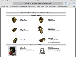

När jag fyller LPG i Sverige måste jag montera 2 adaptrar, först bajonett på den tyska anslutningen som sitter fast monterad,sedan dish utanpå denna, det blir flera skarvar med oringar som skall täta ,vilket inte alltid lyckas, ibland trycks oringarna ut med läckage som följd, någon som har en lösning?

Det borde finnas en annan lösning än att använda 2 adaptrar, speciellt mot den innre Acme som har en stor platt packning ,som sedan skall skruvas mot en oring, oringarn
borde dessutom ligga i försänkningar vid anslutningen.
Jag har den stora svarta yttreanslutningen med fast monterad Acme anslutning.
Den tyska anslutningen är fast i hållaren. Jag skruvar bara på den anslutningen för Sverige och så tankar jag. Kolla så allt är OK med din installation
C6A42088-8798-4743-A741-B9FAE5E5499D.png Problemet är att den svenska som levereras med är för kort för att kunnas dra åt hårt hårt,kräver alltså bajonett som förlängning.
Adapter 105 ,106 skruvas ihop.
art-6131-841b661a[1].jpg Skippa mellankopplingen (bajonetten). Skaffa en dish som har rätt gänga, direkt in i acme:n. Så har du ju i alla fall halverat problemet!!
Har märkt att drar man för löst så åker packningarna ut åt sidan så man måstr dra till ordentligt men ej för hårt å vid fyllning i Sverige behöver man sällan adapter
