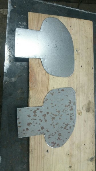

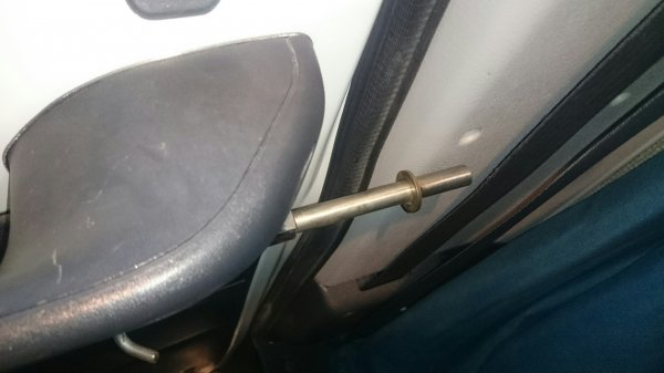

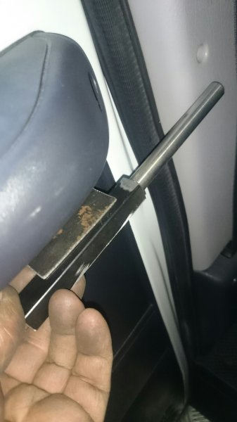

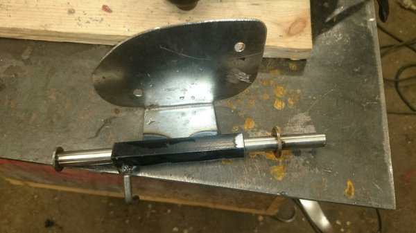

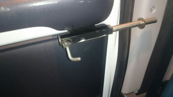

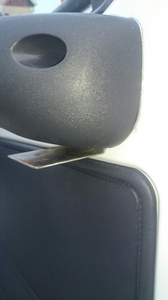

Spännband mellan framdörrarna är väl bra men lite klabbigt att ha tillsammans med gardin i förarhytten.
Så då kom jag på en rätt bra lösning tyckte jag att spärra framdörrarna på som jag vill dela med mig av.
Vår bil är en Fiat Ducato -01 men man kan säkert tillverka liknande till andra bilar med.
Plåt är 2 mm ,tar vad man har hemma.
Skall bara målas vita så blir det nog bra
// Berne

Tyvärr en lösning som knappast avskräcker "riktiga tjuvar". Lika lite som spännband skyddar mot dessa.
det "normala" tillvägagångssättet är att den lilla framrutans gummilist kapas med en kniv, sedan är det lätt att sträcka in en hand för att skära av spännband och eller manövrera låsanordningen.
Ett separat lås av typ HEO eller kedja med lås mellan dörrarna krävs för optimalt skydd mot inträngning genom framdörrarna. Låt även gärna gardinerna hänga i ett läge som inte helt hindrar insyn så att inkräktarna redan vid rekogneceringen inser att det blir en besvärlig uppgift. (och väljer en lättare bil)
Det bästa skyddet är absolut ett bra larm som aktiveras innan åverkan sker på bilen.
Sv: Tänkeluan fick åka på idag
Hade själv ett liknande en gång men då med ett hänglås som låste regeln.
