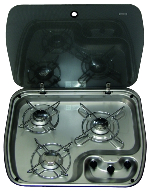

Jag monterade en nyare spis i våran husbil och började att fundera på om den har elektrisk tändning eller man måste tända den med öppen låga. Det sitter ett gäng kablar dragna under men ser ingen direkt anslutning var +12v och jord borde sitta.
Spisen ifråga är en Dometic CRAMER

De hvite porselenstoppene ved hver brenner tyder på en form for elektrisk tenning. Det burde være en boks på undersiden hvor kablene fra brennerene er samlet og en eller flere ledninger fra bryterene. Denne boksen bruker å ha en eller to koblingspunkter, jord og +12 V om jordingen ikke sitter et annet sted på spisen.

Spisen på bilden har ingen elektrisk tändning. Vi har en precis likadan med tändning. Det sitter då en återfjädrande brytare i fördjupningen till vreden som hålls inne samtidigt som gaskranen öppnas. Någon sådan brytare syns inte på bilden.
