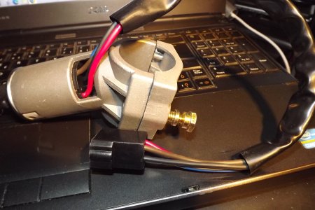

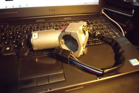

Här förresten, en bild säger mer än tusen ord...Eller var det hundra ord ??
Som du/ni ser så är det inte mycket skalle kvar när den har blivit avdragen vid försvagningen. Det är inte heller så mycket aluminium att gnugga ner genom även om det bara finns en liten glipa.
