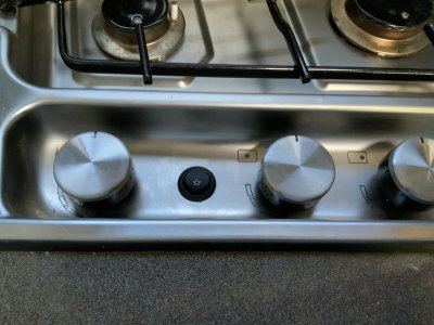

Efter vintervilan har tändaren till gasolspisen slutat fungera. Blivit tipsad om att spraya med fuktighetsspray i kontakten.
är det rätt åtgärd?
    3,3 MB · Visningar: 101
Vad menar du med pinnen?
Den ena som sitter precis utanför brännaren, den skall sitta mitt i en låga och när den blir varm kan man släppa tändsäkringen utan att lågan slocknar. Blir den "nedsölad" så kommer inte värmen in och spisen fungerar inte. Sen finns en pinne till som gnistan "hoppar" från, samma där, blir den "nedsölad" så kommer inte gnistan ut och spisen tänder inte. Bägge måste vara rena för att spisen skall fungera som tänkt. Tittar du på din egen bild så ser du tändpinnen (vit pinne med en lite metallklump överst). Kolla om det gnistrar från den när du trycker in "gnistknappen", annars gör rent metallklumpen.
Nu fungerar tändaren efter att kontaktspray verkat i några dagar.
