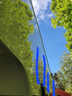

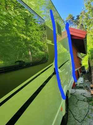

Hej,
vet att det förekommer men kan ändå inte släppa det helt; på vår nya Sunlight syns många reglar som skåp, kök mm är monterat i på insidan, man ser helt enkelt profilen från utsidan.
Noterade så sent som idag att det är som en bula inifrån i den släta plåten, inget som kanske är livsavgörande men bör man acceptera sånt? Vad har ni för erfarenheter på era bilar och skiljer det berodde på modeller?
/Robert

Det høres veldig merkelig ut, jeg hadde aldri akseptert noe slikt. Når kjøpte du bilen, og har du noen bilder?
Har observert flere nyere bobiler hvor bilsidene ikke er så jevne som de burde være, men har ikke tenkt noe mer over det før jeg leste innlegget ditt. Min bil fra 2004 har ingen slike kosmetiske feil, og jeg hadde heller aldri kjøpt en bobil med slike skavanker.

Hej,
jag tror inte jag är den ända då jag sett mer eller mindre samma sak på många husbilar, tror det handlar om hur mycket det är.
