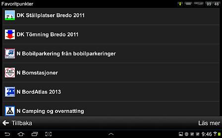

Stort tack för ditt svar Bosse, men jag har inte problem med att lägga in filerna, utan det är hur jag kan/inte kan hantera Favoriter i Sygic´s "New Generation"
Här ska jag försöka få in två bilder med den gamla och nya versionen av Sygic, där du ser hur stor skillnaden är. Jag har drygt 50 grupper med i Favoriter som alla visades i den gamla versionen. I den nya visas bara 12 stycken (tror jag), och dessutom utan iconer.
Ja nu kom dom vid sidan om varandra. (Vet inte hur man gör).
Den vänstra är från gamla versionen av Sygic. Lättläst, rättstavat och med icon. Den andra talar för sig själv.
Och Sygic förstår inte vad jag har för problem! :confused:
Kåre

Okay Kåre, ser vad du menar.
Ser likadant ut i min.
Har du provat att lägga med en .bmp-fil för ikonen med samma namn som rupi-filen vid importen?

Nej det har jag inte Bosse.
Alla dessa grupper utom en är inlagda i den gamla versionen. Och där valde jag alltid icon EFTER det att jag importerat en ny grupp.
Detta genom att använda verktyget "Byta icon" eller vad det hette då. Bytte från ingen till passande icon från det "lagret" av iconer jag tidigare importerat till mappen "icon".

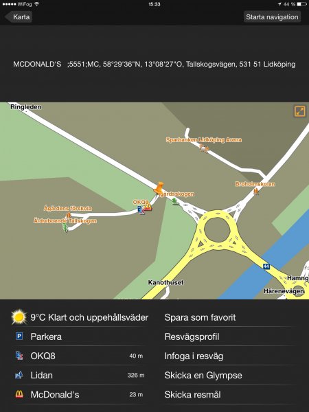

Tidigare kunde man starta navigering i Navigon direkt från POI Viewer men det har slutat fungera efter senaste uppdateringen av Navigon.
Sv: Sygic vs Navigon
Ja då är det frågan vilket tillägg jag har som spökar?
Navigon startar men blir kvar på 1:a sidan och får inte med någon position.
Det är vissa som inte fungerar och givetvis hade jag testat med en sådan.
Pildamsparken Malmö fungerar inte tex.
Fick svar från David som utvecklar PoiViewer:
Hello,
Several things I know about the POIViewer/Navigon link:
-When Navigon thinks something is wrong with a POI, the directions stops working for the following POIs (even if there are corrects). You need to "force quit" Navigon or restrat your phone.
-Navigon consider something is "wrong" with a POI when the POI is outside its map. (It will be the case if the coordinates are wrong, for instance if lat, lon = 0,0 due to a bad export/import with another software).
-Due to a limitation in the link between POIViewer and Navigon, Navigon will consider that a POI is wrong if its name contains the characters: if the POI name contains the following characters: '<', '/' or '\'.
Regards
David.
Nu vet jag inte vilken fil du använder Håkan?
Den Gpx-fil jag ligger bakom innehåller massor av snedstreck (/) i namnen eftersom jag valt att behålla namnet identiskt med namnet här i Hbk.
Om detta är problemet med Navigon så blir det nog en hel del platser som kommer att strula.
Exempelvis så bara i Malmö kommer det att fattas några stycken: http://www.husbilsklubben.se/forums/posts/258
Men det borde inte vara omöjligt att rensa upp i platsernas namn i filen för en specialanpassad fil för Navigon? Själv är jag urdålig på sånt men med något lämpligt program med funktionen "Search and replace" så borde det gå att ordna.
mvh jocke
Inget stort problem för mig nu när jag vet vad det beror på.
