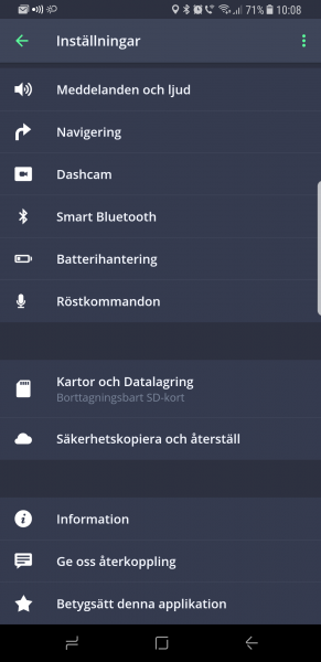

Starta Sygic
Klicka på de tre strecken överst till vänster (vid sökfältet)
Välj Inställningar

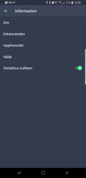

Scrolla ner, välj Information:

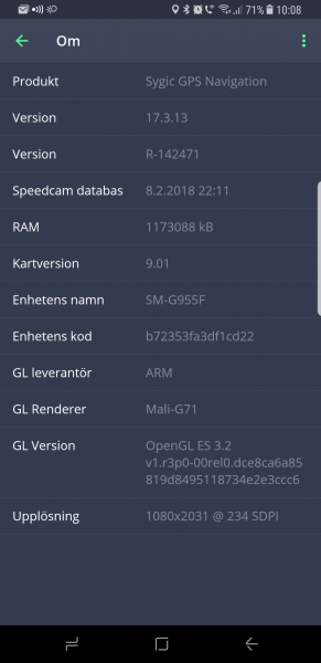

Välj Om:

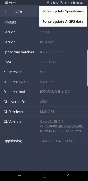

Nu ser du de tre punkterna överst till höger:
Välj Force update Speedcams:

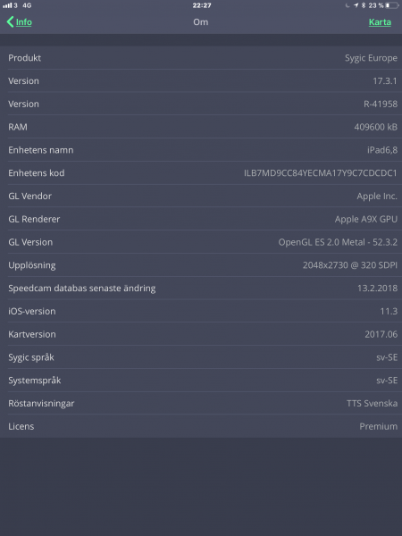

Om du ej har denna klicka ner Sygic och gå in på AppStore.
Välj sök och skriv in Sygic och sök.
Då bör det stå uppdatera när du kommer till Sygic, uppdatera.
Du bör nu ha senaste speedcam.
Vad jag tyder det som uppdateras detta med automatik i Apple. Jag hittar iaf ingen annanstans det går att uppdatera manuellt.
