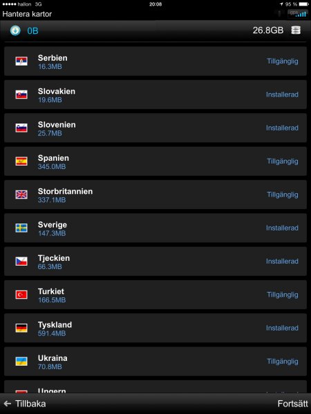

Du behöver inte bluetooth för att använda Sygic på 4S!
Har du laddat ned någon karta?
Om inte börja med den svenska.
