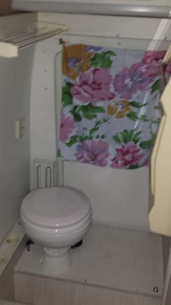

Vi har nu smittat vår son med husbilslivet och vi var och köpte en VW LT31 1981.

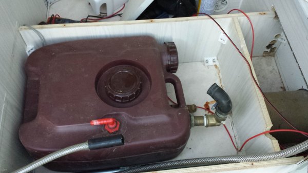

Denna har ju den normala gråvattentanken som "standard" sedan är det en porslinstoalett med kvarn som maler ner "det" i en liten separat tank på 10-15 liter.
MEN. Det finns inget som säger till när den är full.
Tömningen sker via separat kulventil bredvid gråvattentömmningen.

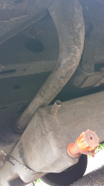

Fundering på att göra en slang rakt er i gråvattentanken och då är det ju 100 liten vätska som skall tömmas.
Givetvis sker tömning på anvisat ställe och man får se till så vattenlås fungerar.
Vad finns det för negativa effekter som jag inte tänkt på.
Tömningen kommer ändras till en 1" kulkoppling för snabbt och effektiv tömning.
Sorry att bilden blev sne men skickat från mobilen.
Svartvattenröret ej monterat på sista bilden.

Så har det fungerat i min husbil i sex, sju år Ett utmärkt system men det funkar bättre på kontinenten än här hemmavid (fler tömningsplatser). Bara att sikta in sig på gallret och trycka på knappen (elpump).
