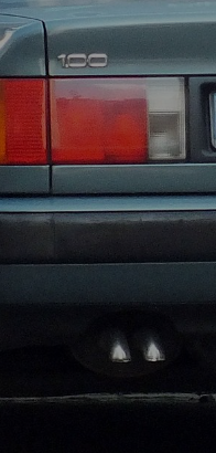

Dieselmotorer ger (nästan) alltid en rökpuff vid start. Därför var dieselavgasslutrör nedvinklade, se bild nedan.
