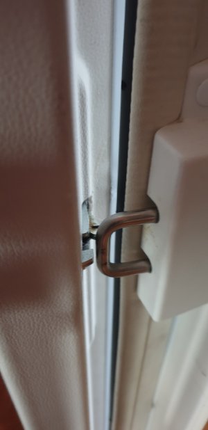

Vi måste dunka igen bodelsdörren på vår Dethleffs Trend 2016.
Någon som kan tipsa om hur jag ska göra för att justera till den så det blir lättare att stänga dörren?

Prova att smörja dörrlisterna med silikonspray eller stift.
Det kan göra stor skillnad, enkelt att prova.
En mekanisk justering skall inte behövas, om så är fallet har ju något mått ändrats.

Jag gjorde en mekanisk justering, lite pyssel med insektsdörr och gummilister.
Fungerar perfekt slipper rycka i handtagen så man tror att de skall släppa.
En Carado kanske inte håller formen mer än ett par tusen mil, men man brukar ju få justera dörrar hemma också.

Ok... Misstänker att det är dörren som ändå hängt sig lite.
Finns i gångjärnen lite justermån.
Kan vara så att det därigenom låshaken kommer in rätt.
Har du bild på dina gångjärn?
