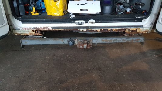

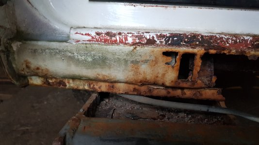

Jag har en hemmabyggd samma kaross, -01, fick byta ungefär hälften av trösklarna, tänk på att innertrösklarna är lika rostiga, i stort sett fick jag byta/laga bägge sidor o undre bakändan, jag köpte bara yttre trösklar resten gjorde jag själv.
Det finns på EBay ett plåtkit för vår kaross med det mesta man behöver för under 2000kr, någon mindre verkstad m kunnig personal borde kunna byta detta till ett rimligt pris tycker jag, ingen raketkonst!
