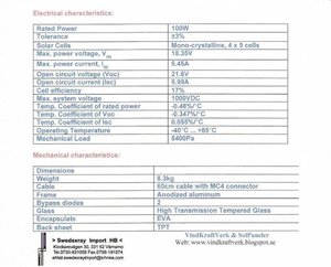

Klarar ctek duo250 300 watt? Jag har för mig att max ström är 20 ampere, med 300 watt borde maxströmmen bli mer än 20 ampere.
Varje panel ger 5,45A x 3 = 16,35A. CTEK'en klarar alltså detta med marginal.300803628_b058a97e-d77e-46b9-afb5-ddd728cb68c7.jpg
Vel Ctek sine 20A er på 12V siden, og det er en MPPT regulator så en får se på Watt som grense. Med ladespenning 14V og 20A så ender en på 280W - dette er det maksimale en får pushet gjennom regulatoren. Allt mere tilgjengelig forsvinner, en mer realistisk grense for regulatoren er rundt 250W.
När jag har bytt ut dom gamla mot dom nya så skall jag mäta laddningen. Jag har mycket svårt att tro att dom ger mer än märkströmen dom är märkta med, tillverkaren vet väl vad dom ger, annars hade han väl uppgett ett annat värde..
