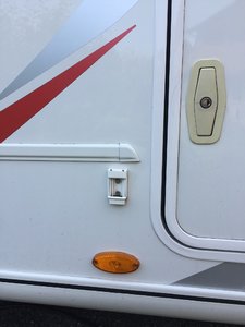

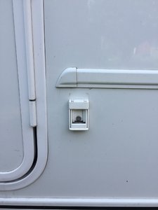

Jag var lite negativ till dessa sugkoppar. Var rädd att de skulle deformera aluminiumväggen jag har. Det blir ju ett kraftigt undertryck när sugkoppen appliceras. Jag valde i stället Thules fästpunkter att skruvas fast. Dessa har fungerat alldeles u

Min installation med Thule’s fästen blev så här. Fästen syns inte särskilt mycket och de finns alltid där. Vikten är också liten. Ville inte sätta fästet i luckan då lås och gångjärn får ta hela smällen om något händer markisen.

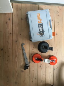

Köpte dessa i våras i Tyskland speciellt framtagna för markis. Finns div andra tillbehör till dom som en klädhängare. Klart vi lämnar aldrig markisen här vi inte är där. Har även dessa i bland. Hantlar
Hjälper lite vid vind 8 kg

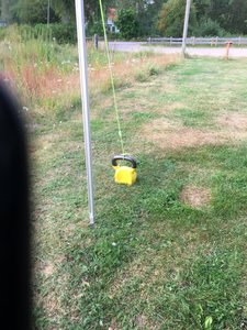

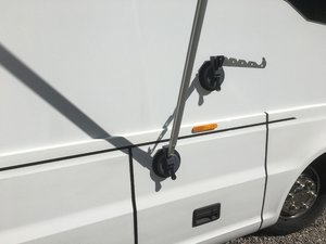

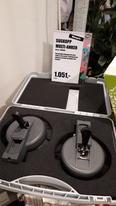

DCT Campingutrustning sålde dessa på Elmia ifjor. Viktigt i sammanhanget är ju kvalitén på gummiplattorna och mekanismen att den håller för det är stora krafter när vinden tar i. Man vill ju sova gott på natten när det blåser över 10 m/s.

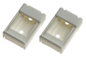

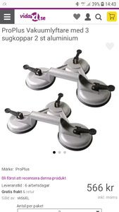

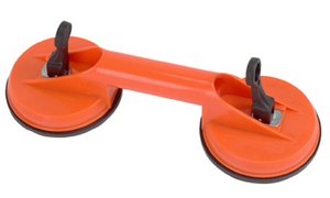

Hittade dessa i aluminium, borde funka om man bara ska ha ut markisen en dryg 1,5 m vid p-platser o d. Har garage- resp gasollucka där stödbenen kommer ansluta på väggsida och önskar nog fördela lasttrycket på tre plattor i st f två bara.
Julas röda dubbelhandtag kan ju även delas och nyttjas för infästn av flagga mm.
För 566 kr inkl frakt o retur kan det vara värt att titta lite närmare på.
