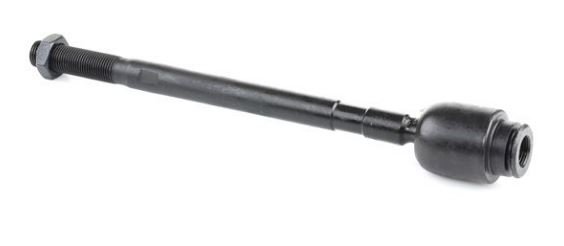

Hej igen, det kan ju vara den inre styrleden/knuten inne i klumpen som glappar.
Den här är ju skruvad direkt i änden på kuggstången och sitter gömd under damasken.
Flänsen är lite stukad som låsning men annars så går det bra att byta på plats och då även nita till den nya lite.
Lycka till. M.v.h. JANKRO.

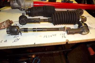

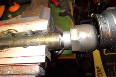

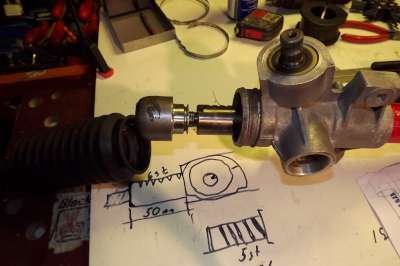

Hejsan ja den måste bytas och går inte att lägga åt. Det går att känna om det är kulan inne i "klumpen" som glappar.
Man kan ju lossa damasken inne vid kuggstången så ser man knuten och kan känna.
Eller om man bara klämmer åt med fingrarna genom gummidamasken där staget går ut ur klumpen, och i båda fallen någon drar ratten fram och tillbaka så känns det tydligt om det glappar.
Det brukar ibland inte finnas något nyckelgrepp på klumpen (som övre bilden) men det är bara att ta en rörtång (efter att slagit bort den lilla låsningen) undre bild. På en del som andra och sista bilden finns det nyckelgrepp.
Om det sitter jättehårt så kan der vara idé att inte vrida för hårt utan att avbelasta vridmomentet på kuggstången.
Just den här delen är lika konstruktion på både servo och utan, men olika längd så man måste köpa för, med eller utan servo.
