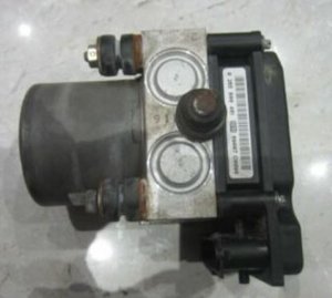

Lite svårt utan nummer och bild, men är det elenheten som hänger samman med pumpen eller är det en enskild styrbox du skall ha tag i.
Om det är styrboxen med pumpen som du behöver så har du några begagnade här från eBay men det finns ju massor av skrotar i hela Europa som man kan handla av. Det finns nya delar också men då får man ta andra vägar.
O.B.S. du måste kolla noga så nummer stämmer både på beg. och nya innan beställning.

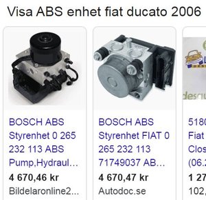

Ebay (Om delen stämmer med den du skall ha.)
Om det nu är den här delen som du skall ha så finns det nya hos de flesta reservdelsfirmor på nätet men då ökar priset betydligt.
Åter kolla utseende, nummer m.m. noga innan beställning. Om du köper ny så kan du söka reservdel med ditt bilnummer för att träffa rätt.
