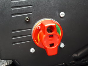

Strömställare
Ser ut som en batteriväljare om man har två batterier och vill välja som du skriver. hade en nästan likadan i båten.
Jag har monterat en sådan brytare i mín bil, läge 1 har jag till startbatteriet läge 2 till bodelsbatteri
1+2 laddar båda, perfekt när bilen är stående en längre tid. Skönt att alltid ha fulla batterier och kunna
använda ljuset för att ladda.
Det är en omkopplare för "batteri 1", "batteri 2" eller båda. I båtar var den typen av omkopplare vanliga. Men det är ju inte alls säkert att den är kopplad på det sättet.
Är det en ny bil så fråga försäljaren eller tillverkaren.
Är det en begagnad bil där någon tidigare ägare har gjort en koppling, så är det nog bara att försöka följa kablaget på baksidan för att se vart det tar vägen. (eller fråga förra ägaren)
Varför man skulle sätta en sån omkopplare i något som har med solcellerna att göra, inser jag inte.
MVH
Hans
Hejsan, den är nog säkert eftermonterad för det ser ut som en blandning från bra att ha lådan med olika skruv för att hålla fast den.
Som skalman52 skriver så kan den säkert vara kopplad hur som helst för att få fram någon önskvärd funktion som ägaren tänkt ut. Det måste kollas upp för att vara säker på hur och varför den sitter där även om grundfunktionen för brytaren är bat.1 eller bat.2 eller båda batterierna.
Men den kan ju också användas "bakvänt" för att bara skifta en funktion/uttag från ett batteri till ena eller andra utgången, eller kunna få 12V ström till kylskåpet med avstängd bil...... eller lite allt möjligt.
Kolla upp.
M.v.h. JANKRO.
Kollat sladdar och den tycks vara kopplad på något sätt till solcellernas laddningsregulator, men ska försöka hitta tidigare ägare och dubbelkolla
Det skulle kunna vara en koppling för att skicka solcellsregulatorns utström till antingen det ena eller det andra batteriet, eller till båda. Kan kanske vara något, om man inte har "bakladdning" av bildelens batteri från bodelen.
