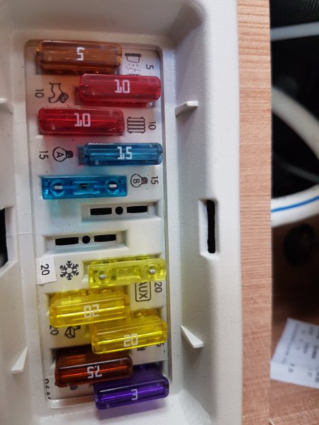

På min EBL (som sitter i en Knaus 2012 och heter DS 300 KN) finns en säkring på 20 A som det står AUX på Vad används den till?

AUX-anslutningen brukar vara till för just en extern laddare. Iallafall på Schaut's EBL.

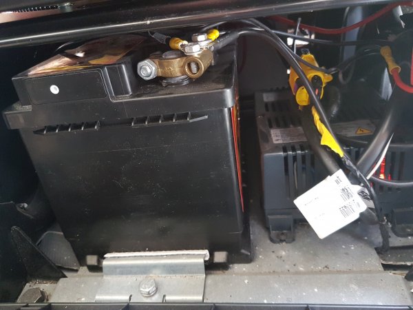

Nej jag har nog inte någon laddare i EBL-en det sitter en laddare på 16 amp under förarstolen intill batteriet

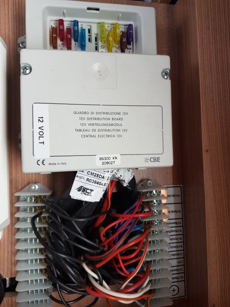

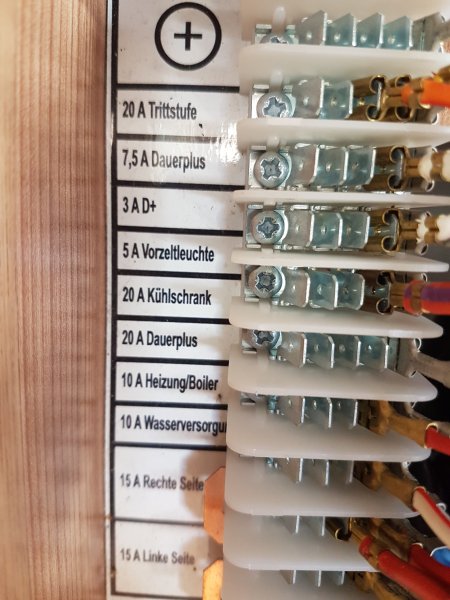

Har förstått det finns mycket olika modeller på EBL så jag skickar med några bilder på hur det ser ut under sittgruppen i min husbil om det är lättare att förstå mina frågor då

Sv: Strömmens väg till batterierna
CBE är samma system som sitter i vår Carthago. Även om laddaren är separat fungerar det som en EBL. Ex. solcellerna är kopplade till laddaren och jag kan även se laddningen på manöverpanelen så man skall nog inte se laddaren som en separat sådan.
Jag skall se om jag kan hitta med information hur det är kopplat.
Ovan var en bra bild och stiligt konstruerat.
Sitter laddare i eller utanför EBL spelar ingen roll, den är förenklat bara en säkringscentral med vissa tillägg skulle jag säga.
I vissa fall finns det ett relä(kanske det lilla svarta på bilden vid 30A säkringen) som kopplar in +12V till kylskåpet när motorn laddar.
Vissa har ett till relä som kopplar ihop bodelsbatteriet med bilbatteriet när laddning sker (antingen via motorn och/eller 220) , kanske det stora svarta.
Vissa har en ingång för solceller men det betyder bara att solcellsladdningen är internt i EBL istället för utanför.
Samt i vissa fall sitter det en shunt(motstånd) som mäter ström in/ut ur bodelsbatteriet, de som har denna funktion tappar den om man ansluter sig direkt på batteriet med en laddare tex.
För att avlasta strömbrytare så har kanske också relä för vattenpump(ett av de två svarta).
Skulle gissa att den lilla svarta fyrkantiga i mitten är en liten mikroprocessor som kanske sköter information till en display.
En rätt simpel pryl men praktisk, dock allt prat om att man laddar ett batteri först sedan det andra när det första är fullt och fördelningar i 9/10 fall ren marknadsföring och ej sant.
