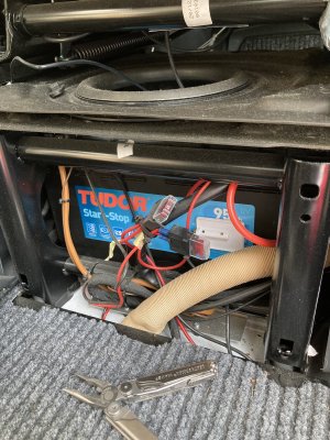

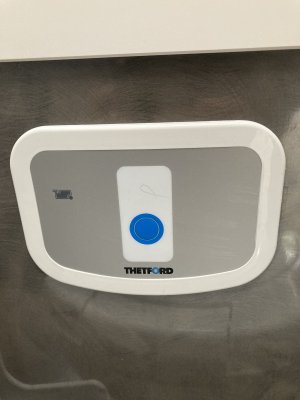

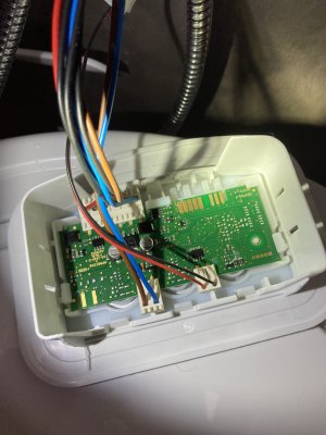

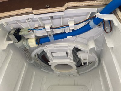

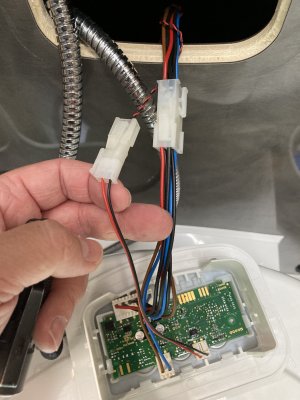

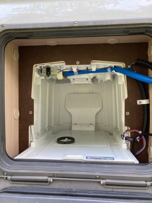

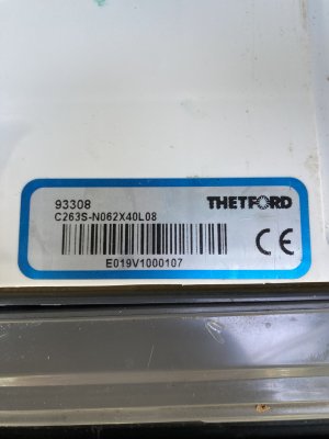

Tacksam för tips på fortsatt felsökning. Kontrollpanelen på toaletten (Thetford C263) är stendöd.
Ingen av de tre lamporna, som visar hur full kassetten är, lyser. Spolknappen triggar ej spolning.
Blandaren i handfaten fungerar. Belysningen på toa fungerar.

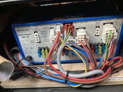

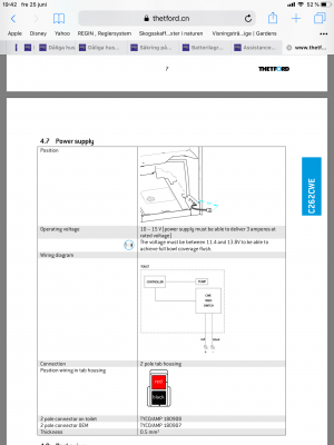

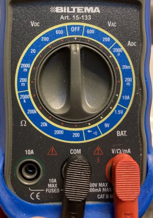

Har pillat loss kontrollpanelen - alla kablar sitter fast. Har en voltmeter, var kan jag mäta inkommande ström?
Kan jag mäta inuti kassettfacket?

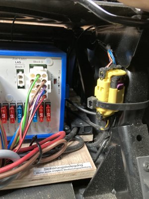

Har kollat alla säkringarna på EBL 30, och de är hela. Säkringarna vid bodelsbatterierna är också hela.
Finns det en ensam säkring till toan någon annanstans?
Vad är den gula ”manicken” vid EBL?
Bifogar lite bilder.
Fakta: Plåtis Burstner City Car 600. Fiat Ducato.
Tacksam för tips innan vi i nästa vecka börjar jaga en husbilsverkstad i norrland….
Trevlig midsommar!! :)
//Ulf

Hej Ulf/Marie.
Har idag fått samma problem som du beskriver. Inget vatten som kommer när vi vill spola.
Ännu konstigare var det först. Toan spolade av sig själv en stund innan jag fattade vad det var. Lyckades stänga spolningen. Men fläkten till toakassetten går igång med jämna mellanrum så vi måste stoppa den på knappen. Sen efter några minuter startar den igen.
Har plockat loss kretskortet och gjort rent det. Får se i morgon om det funkar.
Blev allt bra för er när ni bytte kretskort?
Japp, det var kretskortet som var trasigt och efter byte så fungerade allt som det skulle.
Hej Ulf, jag har inte pillat så mycket med din modell av toalett, men rent allmänt så finns det ju en switch eller magnet som talar om för toan att kassetten är på plats i toan. Om den avkänningen inte funkar så toan tror att kassetten saknas så funkar inte spolningen m.m. av uppenbara orsaker :msn_wall:.

Japp, bytet av kretskortet löste problemet.
