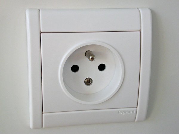

Så här ser ett jordat vägguttag ut i Belgien och Frankrike och det som jag visar på bilder i min länk i mitt inlägg nr 5 passar i dessa. Standard Schuko med ett hål i.
