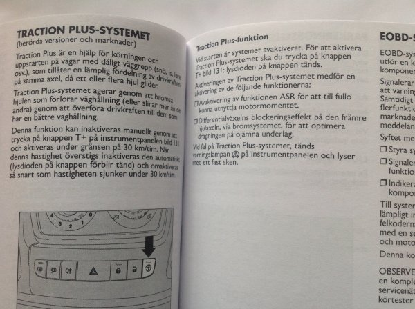

Hej..T knappen är för electronisk diffspärr
    930,6 KB · Visningar: 65

Sv: Strömbrytare instrumentpanel Ducato
Hej .Skäreläjan....man låser och låser upp hyttrörrarna..
Hej Sacce!
Tusen tack för svaret!
Det rätade ut ett stort frågetecken för oss!:yes:
Antar att det gäller helintegrerade Avianon också, fast den bara har en dörr vid förarplatsen - bodelsdörren är en Hartal-dörr...!:)
